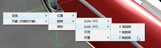

  4. 右键单击方向盘并选择“连线参数”。
  5. 从菜单中选择“变换”“旋转”(第二个)“Euler XYZ”“Z 轴旋转”。

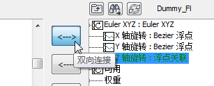

  6. 单击 Dummy-FL 对象,即左前轮辅助对象,然后选择“变换”“旋转”(第二个)“Euler XYZ”“Z 轴旋转”。
  7. 在“参数关联”对话框上,将控制方向设置为双向,因为手动转动任一对象都影响另一对象。
  8. 单击“连接”并使“参数关联”对话框保持打开状态。

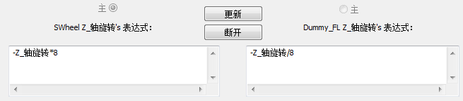

  12. 在左侧“表达式”面板中的“SWheel 的 Z_Rotation 的表达式”下,键入:-Z_Rotation*8
  13. 在右侧面板中的“Dummy_FL 的 Z_Rotation 的表达式”下,键入:-Z_Rotation/8
    负号 (-) 运算符可确保这两个旋转一致,并且 *8 和 /8 因子可确保左前轮轴心(沿 Z 轴旋转)比方向盘少转八倍。

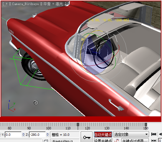

  4. 选择 SWheel,然后在主工具栏上单击 (选择并旋转)。
  5. 启用 并旋转方向盘,直到 Z 轴状态栏显示 -280 为止。
    方向盘绕 Z 轴旋转 -280 度

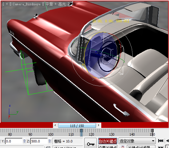

  6. 转至第 115 帧,即汽车位于其第二圈中间位置时的点,然后旋转方向盘,直到 Z 轴状态栏显示 500 为止。
    方向盘绕 Z 轴旋转 500 度
