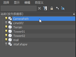

  1. 在“场景资源管理器”面板中,单击以选择 Camera Path。摄影机路径对象是摄影机沿其移动的样条线。
    提示: 默认情况下,在视口的左侧显示“场景资源管理器”面板,但如果已隐藏该面板,可以按 H 键显示该资源管理器的浮动版本。
