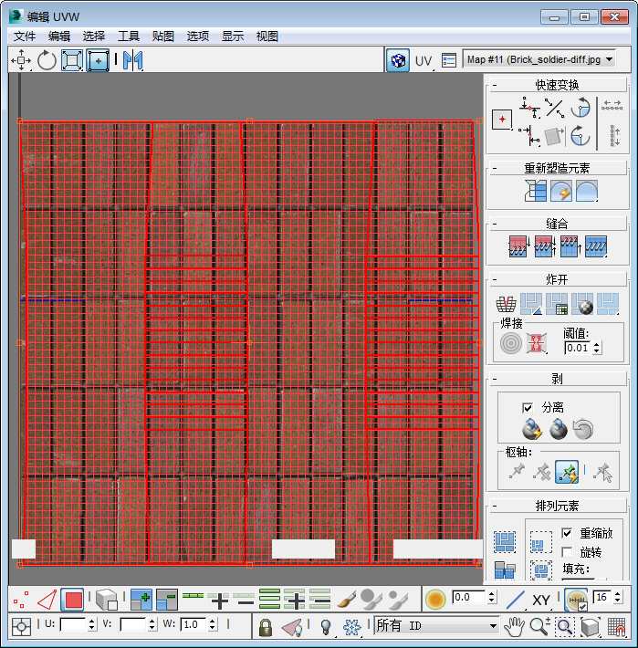

    “编辑 UVW”对话框中的窗口会显示拱门对象的平展表示。有四个由 UVW 面和顶点组成的红色垂直面板。这些面板表示拱门的内部面、外部面、左侧面和右侧面。

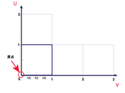

    扁平拱门对象占据的方形与下图表中的黑色方形相对应,该图表显示“编辑 UVW”窗口的坐标系。
    应用于拱门对象的纹理将贴图至该区域,其坐标系范围为从 0, 0 到 1, 1。

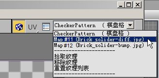

  4. 如果“编辑 UVW”窗口还未显示砖纹理,请打开主工具栏右侧的纹理下拉列表,然后选择“贴图 #11 (Brick_soldier-diff.jpg)”项,以在窗口中显示贴图自身。(贴图编号可能有所不同。)
    位图 brick-soldier-diff.jpg 是一个方形图像。目前,它使用位于 0 到 1 范围内的 UVW 坐标,在一对一的基础上进行贴图。

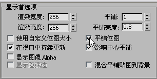

  1. 在“编辑 UVW”对话框 主工具栏上,单击工具栏右侧的 选项按钮。
  2. 在“展开选项”对话框 “显示首选项”组中,将“平铺”值更改为 2,然后单击以启用“平铺位图”。
    单击“确定”,关闭“选项”对话框。
    现在,已在每个方向上将 brick-soldier-diff.jpg 平铺了两次。
    注: “平铺”值会影响贴图在“编辑 UVW”窗口中的显示。它不会影响对象的贴图,该贴图由“位图”控件来管理。当“平铺”=0 时,贴图只会显示在单位方形中;当“平铺”=1(默认值)时,贴图同时在 U 和 V 方向上均平铺 3 次;当“平铺”=2(正如您刚刚设置的那样)时,同时在 U 和 V 方向上均平铺 5 次。

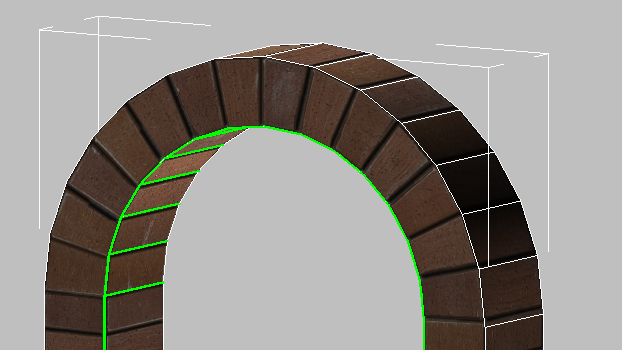

    如果您靠近查看拱门的顶部,则可以看到砖显示为突出状态。
    拱门上的砖显示变形
    这种变形是因为拱门对象的多边形网格分段数与贴图到它们上面的砖数不匹配。
  1. 在“编辑 UVW”对话框中,单击 (最大化显示)以放大至 UVW 导向,然后再次激活 (自由形式模式),并仅选择与拱门顶部相对应的中部顶点。
    选择拱门顶点时的 UVW 栅格
    在多边形网格中,使用 14 个分段来定义拱门,但基本贴图有 16 块砖。需要调整 UVW 导向的大小,以便网格分段数与贴图中的砖数匹配。
  2. (自由形式模式)仍处于活动状态的情况下,按住 Shift 键的同时,将选择内容的左上角顶点向右拖动一块砖的距离。
  3. 按下 Shift 键的同时,将选择内容的右上角顶点向左拖动一块砖的距离。
    现在,拱门多边形数与贴图中的砖数匹配。
    拱门顶部的砖不再显示为突出状态。

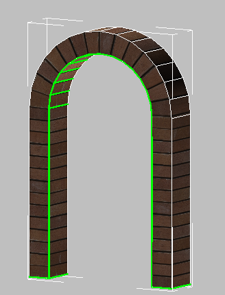

    如果注视整个拱门,则可以看到,您对拱门顶部的砖所做的修正使顶部的砖看起来比两个拱柱中的砖更大。
    拱门砖大于拱柱砖。
