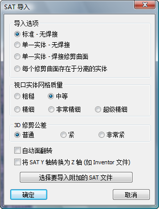

    3ds Max 将打开“SAT 导入”对话框。
  5. 在“SAT 导入”对话框上,启用“将 SAT Y 轴转换为 Z 轴”。
    在 Inventor 中,上方向轴为 Y,而不是 Z 轴,就像在 3ds Max 中一样。因此,当您将文件从一个产品移动到另一个产品时,必须仔细进行此调整。
  6. 单击“确定”。
