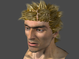

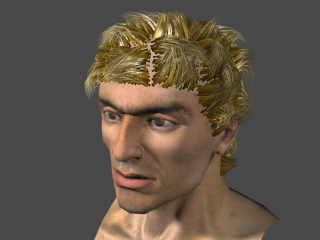

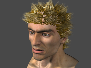

成束头发
Scruffle 设置为 125.0
Scruffle 设置为 400.0
