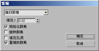

“紧缩”对话框
“紧缩”对话框中包含用于在“编辑 UVW”对话框中以程序方式重新排列纹理群集的控制。
界面
(下拉)
设置紧缩方法:
  • 递归紧缩(默认选项)有效紧缩群集,但比线性方法慢。
  • 线性紧缩使用线性方法布局群集。该方法很快但不是很有效,而且往往会保留未使用的 UV 空间。
填充
群集之间的间距。
为获得最佳效果,请使用较小的值。大多数情况下,使用默认值会生成不错的效果。
规格化簇
如果启用此选项,将缩放最终布局使其在标准纹理坐标空间(0.0 到 1.0)内适合,该标准纹理坐标空间在编辑器中以深蓝色的粗轮廓表示。如果禁用此选项,群集的最终大小将使用对象空间,因此会比编辑器贴图区域大。为获得最佳效果,请将此设置处于启用状态。
旋转簇
用于控制紧缩是否旋转群集,以使其边界框的尺寸最小。例如,旋转 45 度的矩形边界框比旋转 90 度的矩形边界框占据更多的区域。
注: 在某些情况下,即使“旋转群集”处于禁用状态,紧缩也可以将群集旋转 90 度。
填充孔洞
如果启用此选项,则会将较小群集放置在较大群集之间的间距中,以充分利用可用的贴图空间。
重缩放群集
启用此选项后,紧缩缩放各个群集,以便统一纹理元素大小。或者,如果存在含有非默认的“重缩放优先级”值的组,则可以使用指定的缩放因子。
确定
接受设置,关闭对话框,并按指定执行贴图。
取消
取消所有的更改,然后关闭对话框。
