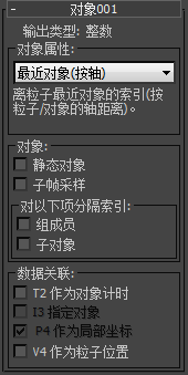

使用“对象”子操作符可从参考对象获取属性。
界面
- 输出类型
- 此只读字段显示子操作符输出类型(由活动对象属性设置决定)。
- 对象属性
- 用于从下拉列表中选择要获取的属性。活动选择的简要说明显示在列表框下。
注: 有关“点位置”选项使用的对输入说明,请参见
数据类型。
“对象”组
- 静态对象
- 启用时,表示对象的图形未设置动画。
- 子帧采样
- 启用时,数据采样更频繁,其优点是精度更高,但代价是处理时间更长。
- 对以下项分隔索引
- 启用“组成员”或“子对象”可说明组或层次内的各个对象。
“数据关联”组
- T2 作为对象计时
- 禁用时,在当前帧获取对象的属性。启用该选项并插入时间通道数据后,可以根据输入时间数据调整对象的计时。通过这种方式可以获取对象轴点位置,例如,提前 10 帧 — 您可以使用具有已设置动画的时间输出(比当前帧提前运行 10 帧)的“值”子操作符,然后将其关联到“对象”子操作符。
- I3 指定对象
- 添加整数输入,用于指定对象索引(由“选择对象”子操作符定义)。
- P4 作为局部坐标
- 激活对输入以指定局部坐标。
- V4 作为粒子位置
- 激活向量输入以指定局部坐标。
