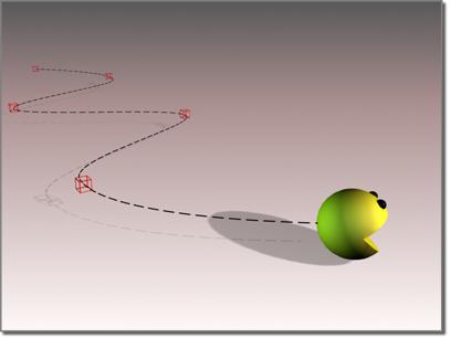

关键帧记录场景中任何元素的动画过渡点,例如对象的运动或修改器所应用的弯曲值。这些关键帧的值称为关键点。
红色方框表示关键帧,虚线表示插补轨迹。
