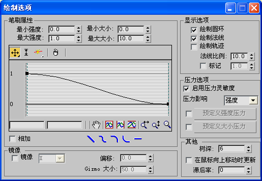

“绘制选项”对话框
单击“绘制选项”按钮时将出现“蒙皮”修改器的“绘制选项”对话框。

界面
“笔刷属性”组
最小强度
设置要绘制的最小顶点权重。
最大强度
设置要绘制的最大顶点权重。
最小大小
为绘制 Gizmo 设置最小大小。
最大大小
为绘制 Gizmo 设置最大大小。
[笔刷强度衰减曲线]
该曲线图确定随着距笔刷中心的距离增大笔刷权重的衰减方式。该曲线图上的控件类似于“软变形”对话框上的控件。
相加
启用该选项后,笔刷笔画添加到现有顶点权重上。
快速笔刷衰减类型
将笔刷衰减设置为线性、平滑、缓慢、快速或平坦。
“显示选项”组
该组中的选项决定绘制 Gizmo 的外观。
绘制圆环
圆环作为绘制 gizmo 的一部分出现。
绘制法线
法线箭头作为绘制 gizmo 的一部分出现。
绘制轨迹
绘制显示曲面上笔刷笔画路径的轨迹(临时标记)。
法线比例
设置绘制 gizmo 中法线箭头的比例。
标记
在法线箭头的末尾显示一个圆形标记。“标记”旁边的值设置了标记的高度。
“压力选项”组
启用压力灵敏度
为绘制 gizmo 笔刷启用压力灵敏度。
压力影响
选择受压力灵敏度影响的笔刷参数。从以下四个选项中进行选择:“无”、“强度”、“大小”或“大小/强度”。
预定义强度压力
启用该选项以预定义强度压力。单击该按钮来查看并编辑强度的衰减曲线。
预定义大小压力
启用该选项以预定义大小压力。单击该按钮来查看并编辑大小的衰减曲线。
“镜像”组
镜像
启用该选项以将绘制 gizmo 镜像到对象的另一边。从下拉菜单中选择一个轴。绘制 Gizmo 关于选中的轴在世界坐标系中镜像。
偏移
通过指定的值偏移镜像平面。
Gizmo 大小
按照指定的值更改镜像 Gizmo 大小。
“杂项”组
树深
决定用于碰撞测试的四元树的大小。“树深”相对于留给权重绘制的内存量大小。较大的值意味着更快的交互但也表示要使用更多的内存。
在鼠标向上移动时更新
按下鼠标键时防止系统更新视口。这可以在工作流中节省时间。
滞后率
决定笔画更新绘制表面的频率。值越高更新表面的频率越低。
