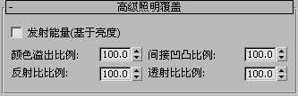

“高级照明覆盖”卷展栏
使用“调整光能传递”卷展栏上的设置,可以调整光能传递解决方案中建筑材质的行为。
获取更好的图像
具有鲜艳的漫反射颜色或高反光度的材质的反射率很高。这可能导致曝光过度或造成褪色的光能传递解决方案。通常,解决此问题的最佳方式是降低材质的漫反射颜色的 HSV 值 (V);或者,对于具有漫反射贴图的材质,则采用降低贴图的 RGB 级别来解决。某些情况下,此卷展栏上的控件可改善光能传递解决方案的外观。例如,材质的光能传递设置可有助于包括映色区域和大面积暗区域:
界面
警告: 在降低这些参数的默认比例时不会出现任何问题,但增大这些参数的默认比例可能导致颜色“消失”:如果比例过大,这些颜色会渲染为纯白色,出现曝光过度。
发射能量(基于亮度)
当选中此选项时,材质会根据它的亮度值为光能传递解决方案增添能量(请参见上文)。
注: mental ray 渲染器不使用此设置。建筑材质并不会产生场景照明。
增大亮度(大于 0.0)使对象在普通渲染中出现光晕,但不能为光能传递解决方案增添能量。为使光能传递处理考虑自发光材质,可打开“发射能量(基于光线)”。
左上:默认情况下,发光的霓虹灯不影响场景光线。
右:打开“发射能量”后,光能传递解决方案将把亮度考虑在内。
提示: 如果将亮度增大到在渲染中产生了特殊效果(例如,使灯周围的球体出现光晕),则可能不应打开“发射能量”(在此示例中,球体和灯将都为场景增加亮度)。如果是确实有光晕的对象(如霓虹灯管)增大亮度,则应打开“发射能量”,以便对象为场景增添亮度。
颜色溢出比例
增加或减少反射颜色的饱和度。范围为 0.0 到 1000.0。默认值为 100.0。
“颜色渗出”增大或减小反射颜色的饱和度。
间接凹凸比例
缩放由间接照明所照亮区域中基础材质的凹凸贴图的效果。当此值为 0.0 时,凹凸贴图不会影响间接照亮的区域。在基础材质被直接照射的区域中,此值不影响凹凸量。范围从 –999.0 到 999.0。默认值为 100.0。
提示: 此参数很有用,因为间接凹凸贴图只是模拟值,并不总是很精确。使用“间接灯光凹凸比”可以显式调整该效果。
反射比比例
缩放材质反射的能量值。范围为 0.0 到 1000.0。默认值为 100.0。
“反射比”增大或降低反射光线的能量。
提示: 请勿使用此控件来增大自发光,而是使用“物理性质”卷展栏上材质的“亮度”设置。
透射比比例
缩放材质透射的能量值。范围为 0 到 1000.0。默认值为 100.0。
“透射比比例”增大或降低透射光线的能量。
