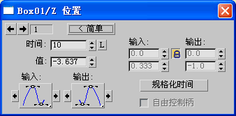

“Bezier 浮点”控制器属性。
有关这些参数的说明,请参见 Bezier 控制器。
