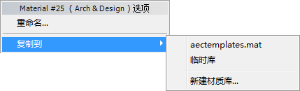

该菜单用于管理单个材质、贴图或控制器。
系统会打开一个对话框,您可以在其中对材质进行重命名。
对于某些组(如材质和 Autodesk 材质库),该选项不显示。
系统会从库或组中移除材质或贴图。
对于某些组(如材质和 Autodesk 材质库),该选项不可用。
系统会显示一个子菜单,其中列出了可以将该材质或贴图复制到的其他材质/贴图浏览器组。
要在子菜单上显示,必须在“材质/贴图浏览器”中打开该库
临时库保存在 3ds Max 场景中,除非用其他名称将它保存为 MAT 文件,否则它不会保存在其他位置。
当您选择“新建材质库”时,浏览器将打开一个文件对话框,可以从中指定新库的名称。它可以将库保存为 MAT 文件,也可以在浏览器中将其作为库组打开。
