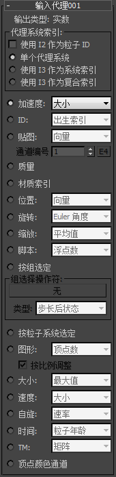

通过“输入代理”子操作符,可以从代理粒子系统(即粒子流而非当前粒子)引入粒子属性。它始终具有“选择对象”子操作符关联到的 O1(对象数据)输入,用于指定代理粒子系统。另外,可选输入为用于指定粒子 ID 的 I2 以及用作系统或复合索引的 I3。

“代理系统索引”组
使用 I2 作为粒子 ID
添加可将子操作符(输出数据以用作粒子 ID)关联到的整数类型输入。
此选项可用于重新混合自定义粒子数据。例如,如果输入整数数据为 {2、4、6、8、10 等},则当前事件中的第一个粒子从粒子 ID 为 2 的粒子获取自定义数据,当前事件中的第二个粒子从粒子 ID 为 4 的粒子获取自定义数据,依此类推。
通常,仅使用一个代理粒子系统,因此可以保留该设置为默认选项:
  • 单个代理系统子操作符仅参考作为代理的输入粒子系统 (O1);不需要更多信息。
  • 使用 I3 作为系统索引添加可将子操作符(输出数据以用作粒子系统 ID)关联到的整数类型输入以用作代理。
  • 使用 I3 作为复合索引如果用作输入的“选择对象”子操作符具有粒子系统列表,当“粒子”子操作符用于计算“最近粒子索引”且其“使用 O1 作为代理粒子”复选框处于启用状态时,可以计算距离多个粒子系统最近的粒子。因此,最近粒子的索引应包含粒子系统的索引和此粒子系统中最近粒子的 ID。这些整数值被精简为其他子操作符可以稍后使用的单个复合索引,例如通过启用了“使用 I3 作为复合索引”的“输入代理”子操作符。如果此选项处于启用状态,则表示用作输入的“选择对象”子操作符具有粒子系统列表,并且从多个粒子系统收集代理粒子的属性。复合索引具有粒子系统索引和粒子 ID 的相关信息。您还可以使用“转换”子操作符从两个整数值创建复合索引值。
通过其余输入代理设置可以选择要从代理粒子系统复制的一个或多个属性。
