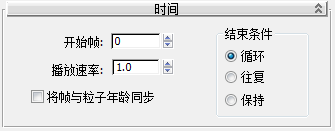

将设置动画的位图与场景同步
位图拥有“时间”卷展栏,该卷展栏带有使设置动画的位图与场景动画同步的控件。
界面
开始帧
3ds Max 场景的帧编号,从此位置位图动画开始播放。
播放速率
用于设置位图的播放速率。该值是一个倍增值:1.0 表示每个场景帧一个位图帧,2.0 表示快两倍,0.33 表示快 1/3,依此类推。默认设置为 1.0。
将帧与粒子年龄同步
启用此选项后,3ds Max 会将位图序列的帧与贴图应用到的粒子的年龄同步。利用这种效果,每个粒子从出生开始显示该序列,而不是被指定于当前帧。默认设置为禁用状态。
使用粒子流时,将包含位图贴图的材质指定给材质动态操作符。关于更详细的信息和步骤,请参见“材质动态操作符”。
注: mental ray 渲染器不支持此功能。
“结束条件”组
如果位图动画比场景短,则确定其最后一帧后所发生的情况。
  • 循环使动画反复循环播放。
  • 往复反复地使动画向前播放,然后向回播放,从而使每个动画序列“平滑循环”。
  • 暂存在位图动画的最后一帧冻结。
