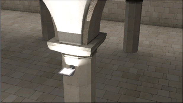

要确保在渲染器中显示灯光器材,建议使用应用了自供照明材质的实际几何体对灯光器材进行建模。

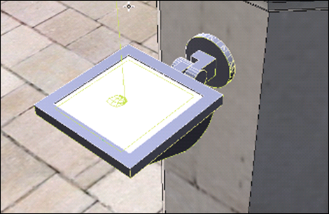

正方形白色曲面是表示灯光的几何体。
光度学灯光位于相同的位置。

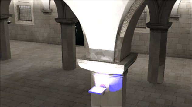

这不会导致出现问题,除非创建了使用“最终聚集”的光能传递解决方案。“最终聚集”会将自供照明的材质视为其他的漫反射灯光源,且渲染结果会太亮。
仅具有灯光的预期效果。
灯光加上“最终聚集”将产生太亮的照明。
如果出现此问题,请执行以下任一操作或同时执行两个操作:
