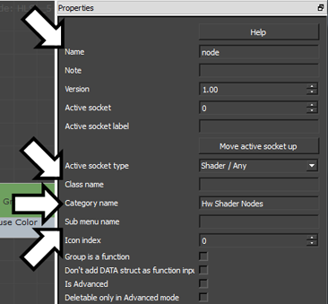

- 选择组节点,然后单击其
“组”图标以显示组网络。
- 在组网络视图中,选择左侧的组节点。在“特性”面板上,可以自定义以下属性:
自定义这些类别。

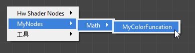

- 在 ShaderFX 编辑器中,选择“组”菜单
“将组保存到磁盘”。 您的组节点已重命名为名称
,现在在工作区域中单击鼠标右键即可访问。它在右键单击菜单中显示为类别名称
子菜单名称
类名。
自定义组将显示在右键单击菜单上。
