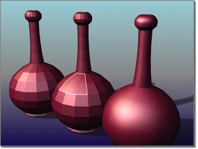

平滑组 定义了是否使用边缘清晰或平滑的曲面渲染曲面。
左:瓶子不平滑。
中:平滑仅指定给高亮显示的曲面组。
右:请使用下面三种不同的平滑组对瓶子执行平滑操作:瓶身、瓶颈和顶边。
平滑组是为对象的曲面或通道指定的数目。每个面或面片均可以包含任意数量的平滑组,但最多不能超过 32 个。如果两个面或面片共享一条边并且共享同一个平滑组,它们将被渲染为平滑曲面。如果它们没有共用相同的平滑组,它们之间的边缘将作为角点进行渲染。
