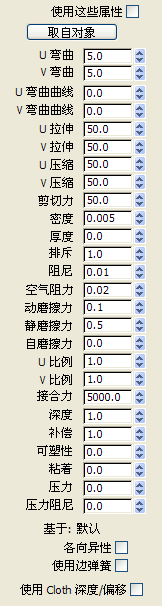

[组属性]
使用这些属性
启用以使用此卷展栏上的控件设置单个组的布料属性。默认设置为禁用。
取自对象
单击将组的布料属性设置为与组所属对象相同的属性。
其余“属性”控件与布料的“对象属性”对话框的“布料属性”组中的控件相同。
