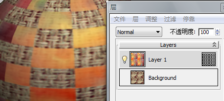

如果某层具有层遮罩,遮罩的缩略图图像显示在该层于列表中条目的右侧:
要使用层图像,请单击列表条目左侧的层缩略图;要使用层遮罩,请单击右侧相应的缩略图。层遮罩处于活动状态时,可以通过绘制或加载位图进行修改,与修改标准层图像的方式相同。
层遮罩是一个灰度图像。黑色像素隐藏当前层图像,显示基础层;白色像素显示当前层;灰度明暗处理使当前层半透明。
第一层使用棋盘格位图作为层遮罩,以规则图案显示背景层。
