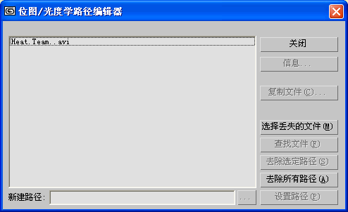

“位图/光度学路径编辑器”对话框
此对话框是位图/光度学路径编辑器工具界面的主要部分。

界面
贴图和光度学文件列表
显示场景中使用的所有位图和光度学文件 (IES、CIBSE、LTLI),及其当前路径。
如果未选定列表中的任何文件,则此对话框中唯一可用的控件是“关闭”、“选择丢失的贴图”和“去除所有路径”。
关闭
单击可关闭对话框。
信息
单击以显示“资源信息”对话框。
只有当在列表中选定一个文件时,此按钮才可用。
双击列表中的名称也可以显示“资源信息”对话框。
复制文件
将选定文件复制到所选的目录中。使用此按钮可显示 Windows 文件对话框,用于选择目标目录。
选择丢失的文件
高亮显示列表中丢失文件的名称。
查找文件
单击以在当前选择中搜索贴图或光度学文件。使用此按钮可显示一个警报,指出多少文件可以找到,多少文件丢失。
去除选定路径
单击以去除选定文件中的路径。将出现一个警报,警告您场景将丢失其信息。
去除所有路径
单击以去除列表中所有文件的路径。将出现一个警报,警告您场景将丢失其信息。
设置路径
单击以将新路径字段应用于选定的文件。
如果“新建路径”字段与选定文件相同,则单击“设置路径”可清除“新建路径”。
新建路径
为当前选定的文件输入路径。默认情况下是当前选定文件的路径,如果选定多个具有不同路径的文件,则为无。
[浏览]
(“新路径”字段的右侧。)显示可用于浏览路径的 Windows 文件对话框。
