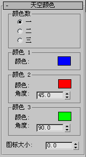

利用此卷展栏可以使用多达三种颜色的渐变向世界天空增加彩色背景。天空是包围场景对象的无限大球体。
指定天空是一种实心颜色还是两种或三种颜色的渐变。
可以让您从颜色选择器中选择颜色。“颜色 1”是基础颜色。
