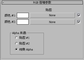

界面
颜色 #1、颜色 #2
单击贴图按钮可指定一个贴图。该复选框可以切换贴图。要对一个贴图染色,请禁用其他贴图,然后单击其色样以使用颜色选择器选择色彩颜色。
“Alpha 来源”组
此设置用于确定如何生成贴图的 Alpha(透明度)。如果没有贴图拥有 Alpha 通道,则这些选项不起作用。
  • 贴图 1 使用第一个贴图的 Alpha 通道。
  • 贴图 2 使用第二个贴图的 Alpha 通道。
  • 倍增 Alphas 通过将两个贴图的 Alpha 通道相乘生成新的 Alpha 通道。
