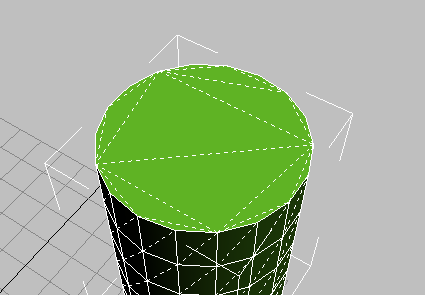

默认圆柱基本体上的对角线
正常情况下,对角线是看不到的,但是在 3ds Max 中,当您使用“启用或编辑三角剖分”工具时,对角线显示为虚线。与边不一样,对角线不能变换或使用像“切角”这样的工具执行操作。这是与可编辑网格/编辑网格对象中隐藏边的不同之处,这些边是实际的边,并且可以使用任何编辑工具进行查看、变换和操纵。
