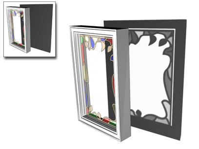

“透明阴影”组
- 启用
- 当选中此选项后,透明表面将投影彩色阴影。否则,所有的阴影为黑色。
注: 禁用此值可以加快阴影生成。
随着透明度优化的禁用,脏玻璃将出现实体。
