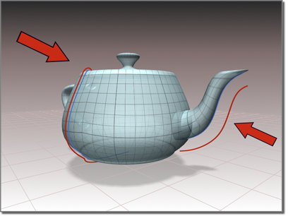

此命令将创建依赖于曲面的曲线偏移。换句话说,父曲面曲线必须具有下列其中一种类型:曲面 - 曲面相交、U 向等参、V 向等参、法线、投射、投射的矢量、曲面上的 CV 曲线、或曲面上的点曲线。该偏移是到曲面的法线。即,新曲线按偏移量位于曲面的上方或下方。
创建曲面偏移曲线
过程
要创建曲面偏移曲线,请执行以下操作:
NURBS 对象必须至少包含一个 NURBS 曲面,并且其上须有一条曲线。
- 在 NURBS 工具箱中,启用
(创建曲面偏移曲线)。
- 将光标放到依赖于曲面的曲线上,然后拖动以设置偏移量。松开鼠标按钮可以结束曲线创建。
