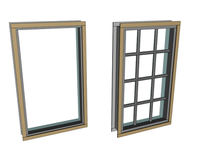

固定窗永久关闭,因此没有“打开窗”控件。除了标准窗对象参数之外,固定窗还为细分窗提供了设置的“窗格和面板”组。
固定窗

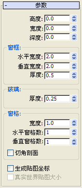

“参数”卷展栏
每一种类型的窗主题描述了该类型窗唯一的控件和行为。所有类型的窗共用一些窗参数;请参见窗。
“窗格和面板”组
- 宽度
设置窗框中窗格的宽度(深度)。
- 水平窗格数
设置窗中水平划分的数量。
- 垂直窗格数
设置窗中垂直划分的数量。
- 切角剖面
设置玻璃面板之间窗格的切角,就像常见的木质窗户一样。如果禁用“切角轮廓”,窗格将拥有一个矩形轮廓。
