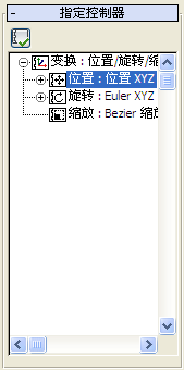

指定控制器卷展栏
指定控制器卷展栏向单个对象指定并追加不同的变换控制器。还可以在“轨迹视图”中指定 控制器。
动画控制器是 3ds Max 中用于处理所有动画任务的插件。有关可用动画控制器的完整列表,请参见指定控制器(轨迹视图)。
过程
例如:要指定 TCB 旋转控制器,请执行以下操作:
  1. 选择对象。
  2. 在 “运动”面板上,单击“参数”,然后打开“指定控制器”卷展栏。
  3. 在“指定控制器”列表中高亮显示旋转轨迹。
  4. 单击 (指定控制器),并从“指定旋转控制器”对话框中选择“TCB 旋转”,然后单击“确定”关闭该对话框并接受更改。
    将用 TCB 旋转控制器替换默认 Euler XYZ 旋转控制器。
界面
指定控制器
打开“指定控制器”对话框。仅在高亮显示某一轨迹时,该对话框才可用。
“指定控制器”对话框
从此对话框中可用控制器的列表中选择控制器。
“指定控制器”对话框列出了不同类型的控制器的一个子集,这些控制器的成员取决于您高亮显示的轨迹的类型。例如,对于旋转轨迹,只有“旋转”控制器可用。
