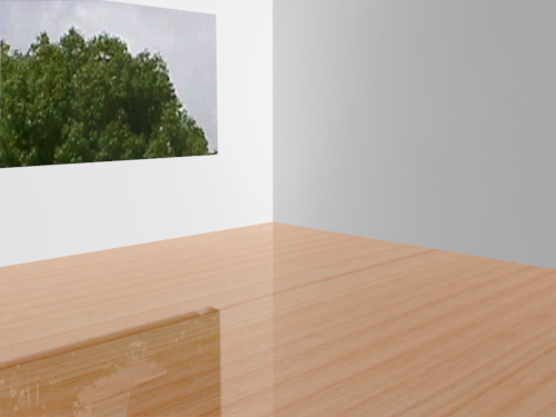

地板上的木纹导致墙上颜色溢出,尤其是场景右侧。

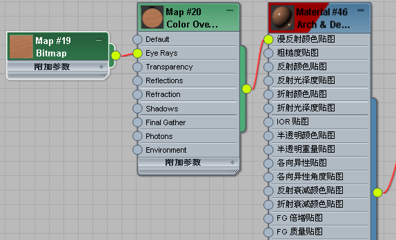

解决方案是使用颜色覆盖/光线类型切换器,然后关联漫反射贴图以便仅影响视线。
颜色覆盖/光线类型切换器将位图效果限制为仅视线。
位图仅影响视线时,颜色溢出消失。

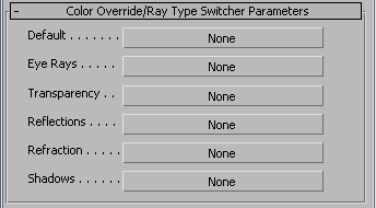

“颜色覆盖/光线类型切换器参数”卷展栏
默认
设置默认的明暗器:如果其他光线类型没有明确指定明暗器,将使用该明暗器。
视线
设置用于视线的明暗器。
透明度
设置用于透明度的明暗器。
反射
设置用于反射的明暗器。
折射
设置用于折射的明暗器。
阴影
设置用于阴影的明暗器。

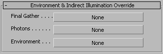

“环境和间接照明覆盖”卷展栏
最终聚集
设置用于最终聚集的明暗器。
光子
设置用于光子的明暗器。
环境
设置用于环境的明暗器。这与视线明暗器不同:除非它们指定自己的明暗器,否则它用于次光线。
