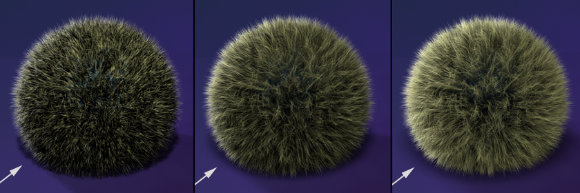

柔化
设置阴影边的柔软程度。请参见采样范围。
左:柔化 = 0.0
中:柔化 = 5.0
右:柔化 = 10.0
箭头指向底层曲面上头发的投射阴影。
