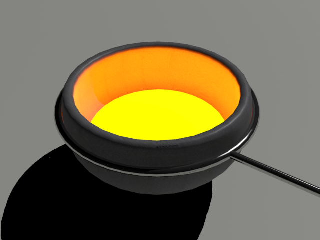

默认强度为 1.0

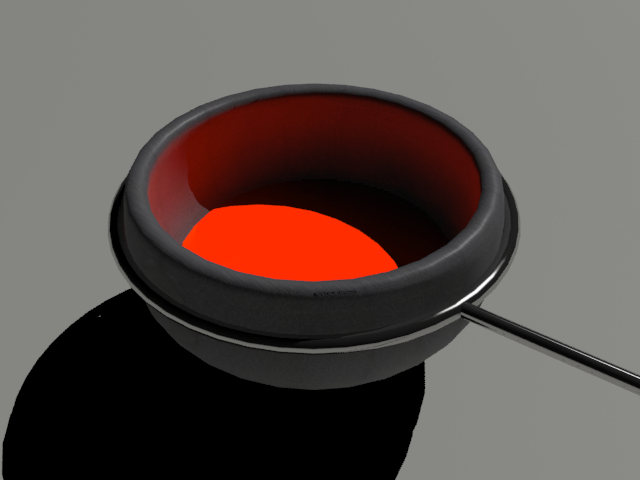

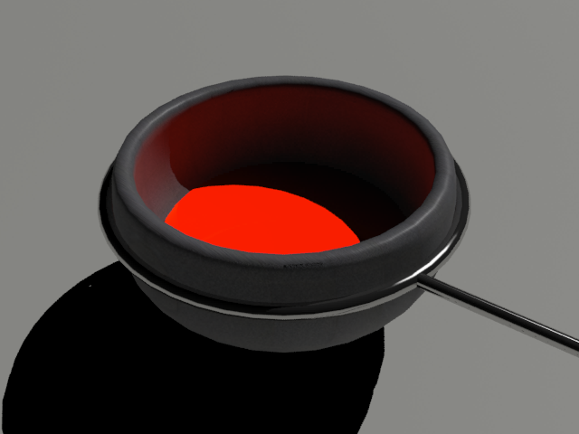

“Kelvin 温度”和“自发光”设置为 1000 度(最低)

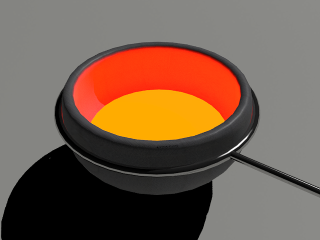

“Kelvin 温度”和“自发光”设置为 1500 度

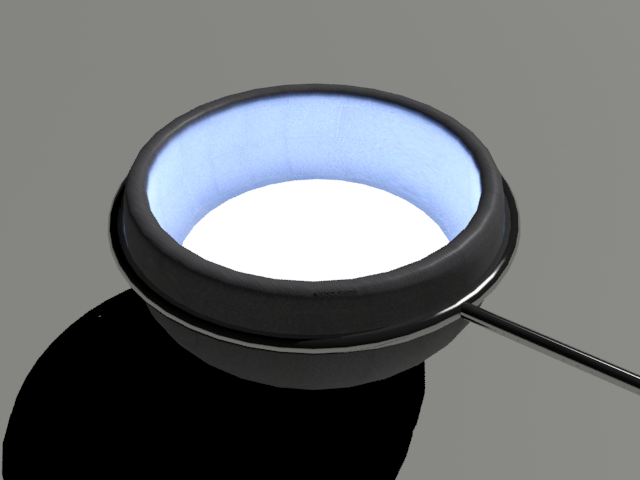

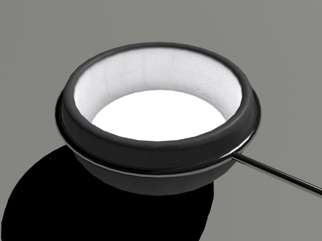

“Kelvin 温度”和“自发光”设置为 100000 度(最大)
