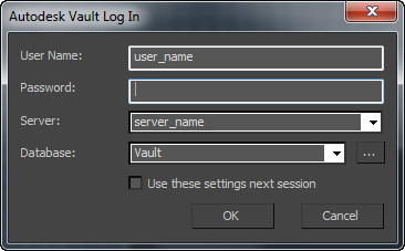

登录
显示“库登录”对话框。输入用户名、密码、服务器名和数据库,然后单击“确定”。输入服务器名之后,可以单击省略号(...)按钮以显示所有可用的数据库,并从该对话框进行选择。
如果启用“下次会话时使用这些设置”,则可以在将来的会话中自动登录而无需使用“库登录”对话框。这还会启用“选项”“用已保存的设置登录”。
登录设置存储在 3ds Max 根安装文件夹的文件 plugcfg\ATSVaultLogin.ini 中。
