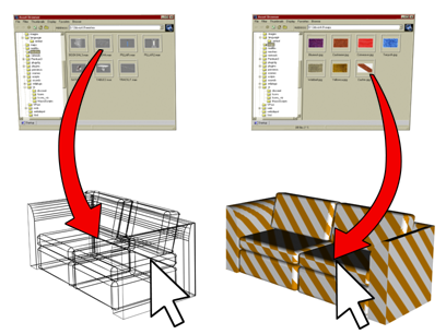

左图:将几何体拖动到场景中
右图:将位图拖动到几何体上
您可以将这些示例和模型拖动到场景中来即时显现和演示。您可以将几何体快速放到预定义的位置,并在场景中相互拖放来改变位置。
