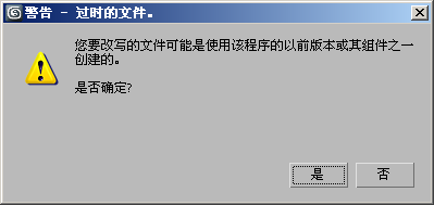

保存为过时文件
当您打开使用旧版本 3ds Max 创建的文件并接着尝试保存它时,3ds Max 将显示一条警告,警告您即将覆盖过时的文件。
选择“是”可继续操作,并覆盖源文件,选择“否”可停止“保存”。如果选择“否”,可以使用“另存为”以其他名称保存该文件。
如果保存为原始文件名,则仍然可以使用 3ds Max 的当前版本进行编辑,但是再也不能在旧版本的 3ds Max 中对其进行编辑。
