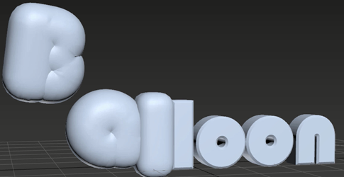

通过预设可以创建偏移动画;例如,气泡式动画。如果希望所有文本像气泡一样鼓起,则可使用平滑修改器、松弛修改器和推力修改器,所有这三种修改器均可使文本像气泡一样鼓起。
