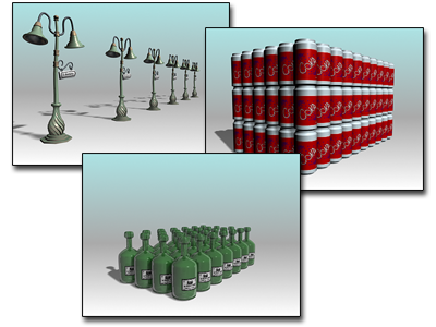

线性阵列是沿着一个或多个轴的一系列克隆。线性阵列可以是任意对象,从一排树或车到一个楼梯、一列支柱式围栏或一段长链。任何场景所需要的重复对象或图形都可以看作线性阵列。
线性阵列的例子

2D 和 3D 线性阵列
2D 和 3D 阵列与 1D 阵列具有相同的“阵列变换”组设置,移开附加维数的“增量行偏移”设置除外。
  • 设置 2D 或 3D 并输入“数量”值。
    如果设置 3D,那么 2D 值也可用。“数量”值默认设置都为 1,这与 1D 具有同样的效果。将 2D 和 3D“数量”值设置为大于 1 可产生更复杂的阵列。
  • 将 2D 和 3D 的至少一个“增量行偏移”设置设置为非零值。否则,在 1D 行和新克隆间将没有间隔。
可以实现多种线性阵列。体验一下沿着所有三个轴移动并在 2D 和 3D 中改变行偏移。

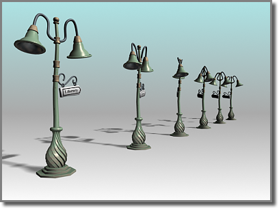

在线性阵列中使用旋转
带有关于其 Y 轴旋转元素的线性阵列
通过应用指定轴的“旋转”值,可以在线性阵列中旋转元素。向线性阵列中添加旋转时,变换中心的选择就变得很重要。
