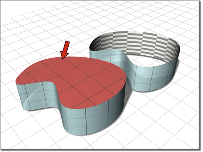

封口挤出曲面
要创建封口曲面,请执行以下操作:
NURBS 对象必须至少包含一条闭合的曲线。
如果可以创建封口,则曲线或边以蓝色高亮显示。
在创建放样时,“翻转法线”控件能够翻转曲面法线的方向。(创建完成后,使用“曲面公用”卷展栏中的控件对法线进行翻转。)
当选中封口曲面子对象时,带有封口曲面控件的卷展栏将在“修改”面板的底部显示。
启用此选项可以反转规则曲面法线的方向。
调整边或曲线起点的位置。
起点显示为蓝色圆。
使用此选项可以替换父曲线或边。单击该按钮,然后单击封口基于的新曲线或边。
调整边或曲线起点的位置。
起点显示为蓝色圆。
