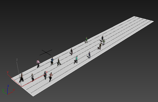

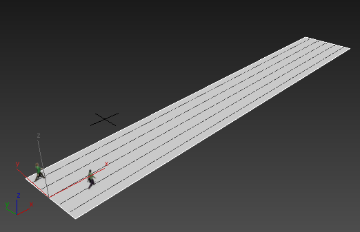

    最初,流为空。随后出现单个行人,接着出现另一个。
    随着动画的播放,行人出现得更加频繁。
    如果动画播放时“修改”面板处于打开状态,您可以看到“密度”滑块和视口中的人都在移动。
