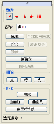

界面
除了此处描述的“点”卷展栏,“点”子对象层级还能显示“软选择”卷展栏。
“选择”组
点子对象选择控件
单个点
(默认设置。)启用此选项后,可以通过单击选择单个点,或者通过拖动区域,来选择一组点。
点行
启用此选项后,单击点会选中点所在的整个行。拖动会选中区域内的所有行。
如果点在曲线上,那么“点行”会选中曲线中的所有点。
点列
启用此选项后,单击点会选中点所在的整个列。拖动会选中区域内的所有列。
如果点在曲线上,那么“点列”会仅选中单个点。
点行和列
启用此选项后,单击点会选中点所在的行和列。拖动会选中区域内的所有行和列。
所有点
启用此选项后,单击或拖动会选中曲线或曲面上的所有点。
提示: 如果 NURBS 曲面是平面,或近似平面,那么行和列很容易看见。如果曲面有复杂的曲率,那么行和列可能很难看见。在这种情况下,“行”,“列”和“行/列”按钮尤其有用。
名称
显示当前选定点的名称。如果选中了多个点,那么这个选项不可用。
默认情况下,名称为“点”的后面是序列号。可以使用这一字段,来给所选的点命名。
隐藏
单击,可以隐藏当前选定的点。
全部取消隐藏
单击,可以将所有隐藏的点取消隐藏。
熔合
将一个点熔合到另一个点上。(不可以将 CV 熔合到点上,反之亦然。)这是连接两条曲线或曲面的一种方法。这也是改变曲线和曲面形状的一种方法。
熔合点并不会 把两个点子对象组合到一起。它们被连接在一起,但是保留截然不同的子对象,可以随后取消熔合。
熔合的点如同一个单独的点一样,直到取消熔合。
熔合的点会以明显的颜色显示。默认设置为“紫色”。(使用“颜色”面板可以更改这一颜色,“颜色”面板可以在“自定义用户界面”对话框中找到。)
取消熔合
将熔合的点取消熔合。
延伸
延伸点曲线。从曲线端点拖动,可以添加新点,扩展曲线。
警告: 使用“延伸”添加点时,曲线或曲面上的所有点都会失去动画控制器。
使独立
如果点是独立的,将会禁用该选项。如果点是不独立的,单击该按钮可以使其独立。
警告: 使点独立时,将会依次丢失与其相关的所有对象的动画控制器。
移除动画
从选定的点中移除动画控制器。
“删除”组
此组中的按钮可以删除一个或多个点。
点
删除(曲线上的)单个点,或(曲面上的)一行或一列点。
行
从曲面中删除一行。
列
从曲面中删除一列。
警告: 当删除点时,曲线或曲面上的所有点都会失去动画控制器。
“优化”组
此组中的按钮可以通过向点曲线或曲面上添加点,来细化它们。
曲线
向点曲线添加点。
曲面行
向点曲面添加一行点。
曲面列
向点曲面添加一列点。
曲面行列
向点曲面同时添加一行和一列;会添加到单击曲面的位置。
警告: 当添加点时,曲线或曲面上的所有点都会失去动画控制器。
选定点数
此文本字段会显示当前选中了多少个点。
