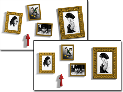

对齐多个对象
将多个对象与箭头对象对齐(以不同的校正调整每张照片)
当选择对齐的多个对象时,对它们应用相同的设置。但是,每个源对象上的效果可能不同。实际上,使用相同的设置同时对齐单独的对象。
要将对象的集合作为单个单位对齐,选择对象并将其组为一组。现在相对轴和整个组的边界框进行对齐。
