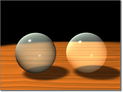

增加的不透明度
在右侧的球体使用增加的不透明度。
增加的不透明度通过将材质的颜色添加到背景颜色中,使材质后面的颜色变亮。增加的不透明度对于特殊效果非常有用,如光束或烟雾。您可以在“扩展参数”卷展栏上指定使用增加的不透明度。
