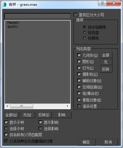

使用“合并文件”对话框打开要合并的场景文件。这将打开“合并”对话框,其中的控件类似于“选择浮动框”上的控件。
[对象列表]
根据当前的“排序”和“列出类型”选择列出对象。
全部/无/反转
这些按钮可更改列表窗口中的选择模式。
影响
在列表窗口中选择一个对象,然后单击“影响”按钮,则所选对象的影响也会高亮显示出来。
显示影响
启用此选项并选择列表窗口中的某项时,其所有影响显示为蓝色。如果要突出显示这些影响,请单击“影响”。
选择影响
打开它并在列表窗口中选择某个项目时,也会高亮显示其所有影响。
