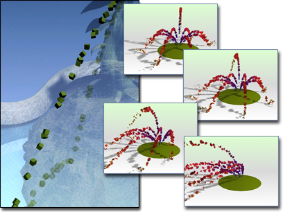

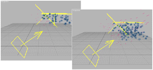

风力改变喷泉喷射方向
风力在效果上类似于“重力”空间扭曲,但前者添加了一些湍流参数和其他自然界中的风的功能特性。
雪和喷射物上的风力效果
