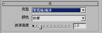

界面
类型
用于选择水的比例和纹理。
  • 游泳池(默认设置。)
  • 通用倒影池
  • 通用溪流/江河
  • 通用池塘/湖泊
  • 通用海/洋
颜色
当“类型”选项为“通用溪流/江河”、“通用池塘/湖泊”或“通用海/洋”时,可以在此下拉列表中选择水的颜色。
  • 热带(默认设置。)
  • 海藻/绿色
  • 昏暗/褐色
  • 通用倒影池
  • 通用溪流/江河
  • 通用水体/湖泊
  • 通用海/洋
  • 自定义此选项处于活动状态时,将显示“自定义颜色”色样。单击色样可为水选择任意颜色。
浪高
以任意单位设置水的波浪凹凸高估。范围在 0.0 到 5.0。默认设置为 1.0。
对于“通用倒影池”,不会显示此选项。
