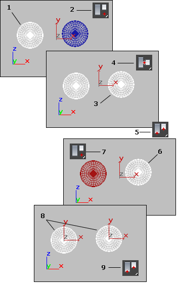

1. 用户选择单个对象。
2. 用户单击主工具栏上的“使用中心”弹出按钮中的“使用变换坐标中心”。
3. 用户将第二个对象添加至选择。
4. 当选择集包含多个对象时,变换中心更改为“使用选择中心”。
5. 当仍选择多个对象时,用户单击“使用轴点中心”。
6. 用户选择单个对象。
7. 变换中心恢复为“使用变换坐标中心”(请参见步骤 2)。
8. 用户选择多个对象。
9. 变换中心恢复为“使用轴点中心”(请参见步骤 5)。
