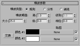

要更改组件颜色,请执行以下操作:
  1. 在“噪波参数”卷展栏中,单击色样可显示颜色选择器。
  2. 调整颜色。
  3. 单击“确定”退出该对话框。

噪波类型
  • 规则(默认设置。)生成普通噪波。基本上类似于“级别”设置为 1 的“分形”噪波。当噪波类型设为“规则”时,“级别”微调器处于非活动状态(因为“规则”不是分形功能)。
  • 分形使用分形算法生成噪波。“层级”选项设置分形噪波的迭代数。
  • 湍流生成应用绝对值函数来制作故障线条的分形噪波。
规则、分形、湍流
大小
以 3ds Max 单位设置噪波函数的比例。默认设置为 25.0。
噪波阈值
如果噪波值高于“低”阈值而低于“高”阈值,动态范围会拉伸到填满 0 到 1。这将在阈值过渡时创建较小的不连续(实际上,1 阶而不是 0 阶),因此,会减少可能产生的锯齿。
  • 高设置高阈值。默认设置为 1.0。
  • 低设置低阈值。默认设置为 0.0。
级别
决定有多少分形能量用于分形和湍流噪波函数。您可以根据需要设置确切数量的湍流,也可以设置分形层级数量的动画。默认设置为 3.0。
相位
控制噪波函数的动画速度。使用此选项可以设置噪波函数的动画。默认设置为 0.0。
交换
切换两个颜色或贴图的位置。
颜色 # 1 和颜色 # 2
显示颜色选择器,以便可以从两个主要噪波颜色中进行选择。将通过所选的两种颜色生成中间颜色值。
贴图
选择以一种或其他噪波颜色显示的位图或程序贴图。
启用复选框可使贴图处于活动状态。
