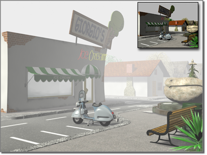

此插件效果会呈现雾或烟的外观。雾可使对象随着与摄影机距离的增加逐渐衰减(标准雾),或提供分层雾效果,使所有对象或部分对象被雾笼罩。
添加到场景中的雾

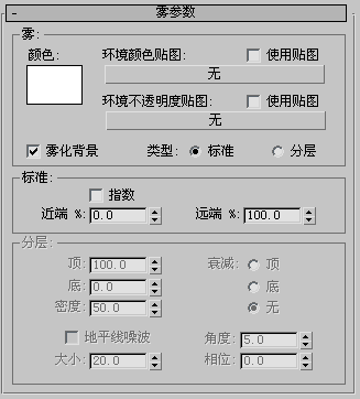

界面
“雾”组
颜色
设置雾的颜色。单击色样,然后在颜色选择器中选择所需的颜色。通过在启用“自动关键点”按钮的情况下更改非零帧的雾颜色,可以设置颜色效果动画。
环境颜色贴图
从贴图导出雾的颜色。可以为背景和雾颜色添加贴图,可以在“轨迹视图”或“材质编辑器”中设置程序贴图参数的动画,还可以为雾添加不透明度贴图。
大按钮显示颜色贴图的名称,如果没有指定贴图,则显示“无”。单击以从材质/贴图浏览器中指定位图或贴图。
您还可以从“材质编辑器”示例窗中拖放贴图。如果“Slate 材质编辑器”处于打开状态,则可以从贴图节点的输出套接字拖动,然后放置到该按钮上。也可以从“材质编辑器”中的贴图按钮或 3ds Max 界面中的其他任意位置进行拖放。将贴图放置到贴图按钮上时,将出现一个对话框,询问您希望该贴图成为源贴图的副本(独立)还是实例。
要调整贴图的参数(例如,要指定位图或更改坐标设置),请将贴图按钮拖到材质编辑器中,并确保将其作为实例进行放置。在“精简材质编辑器”中,将贴图置于未使用的示例窗上。在“Slate 材质编辑器”中,将其置于活动视图上。
重要: 贴图必须使用环境贴图坐标(球形、柱形、收缩包裹或屏幕)。
使用贴图
切换此贴图效果的启用或禁用。
环境不透明度贴图
更改雾的密度。
指定不透明度贴图并进行编辑,按照“环境颜色贴图”的方法切换其效果。
雾背景
将雾功能应用于场景的背景。
类型
选择“标准”时,雾将使用“标准”组的参数;选择“分层”时,雾将使用“分层”组的参数。
  • 标准启用“标准”组。
  • 分层启用“分层”组。
“标准”组
根据与摄影机的距离使雾变薄或变厚。
指数
随距离按指数增大密度。禁用时,密度随距离线性增大。只有希望渲染体积雾中的透明对象时,才应激活此复选框。
提示: 如果启用“指数”,这将增大“步长大小”的值,以避免出现条带。
近端 %
设置雾在近距范围的密度(“摄影机环境范围”参数)。
远端 %
设置雾在远距范围的密度(“摄影机环境范围”参数)。
“分层”组
使雾在上限和下限之间变薄和变厚。通过向列表中添加多个雾条目,雾可以包含多层。因为可以设置所有雾参数的动画,所以,也可以设置雾上升和下降、更改密度和颜色的动画,并添加地平线噪波。
顶
设置雾层的上限(使用世界单位)。
底
设置雾层的下限(使用世界单位)。
密度
设置雾的总体密度。
衰减(顶/底/无)
添加指数衰减效果,使密度在雾范围的“顶”或“底”减小到 0。
地平线噪波
启用地平线噪波系统。“地平线噪波”仅影响雾层的地平线,增加真实感。
大小
应用于噪波的缩放系数。缩放系数值越大,雾卷越大。默认设置为 20。
提示: 如果希望雾卷真正突出,应尝试使密度大于 100。
角度
确定受影响的与地平线的角度。例如,如果角度设置为 5(合理值),从地平线以下 5 度开始,雾开始散开。
此效果在地平线以上和地平线以下镜像,如果雾层高度穿越地平线,可能会产生异常结果。通常,您希望雾在实际摄影机地平线以上或以下。(可以使用摄影机参数中的地平线帮助您对此定位。)
相位
设置此参数的动画将设置噪波的动画。如果相位沿着正向移动,雾卷将向上漂移(同时变形)。如果雾高于地平线,可能需要沿着负向设置相位的动画,使雾卷下落。
