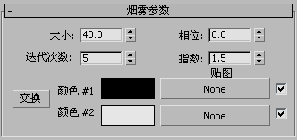

界面
大小
更改烟雾“团”的比例。默认设置为 40。
迭代次数
设置应用分形函数的次数。该值越大,烟雾越详细,但计算时间会更长。默认设置为 5。
相位
转移烟雾图案中的湍流。设置此参数的动画即可设置烟雾移动的动画。默认设置为 0.0。
指数
使代表烟雾的颜色 #2 更清晰、更缭绕。随着该值的增加,烟雾“火舌”将在图案中便得更小。默认设置为 1.5。
交换
交换颜色。
颜色 #1
表示效果的无烟雾部分。
颜色 #2
表示烟雾。
由于通常将此贴图用做不透明贴图,因此可以调整颜色值的亮度,以改变烟雾效果的对比度。
  • 单击色样以更改颜色。通常只需执行此操作即可调整亮度。
  • 单击贴图按钮可指定贴图,而不是实心颜色。启用复选框可激活贴图。
