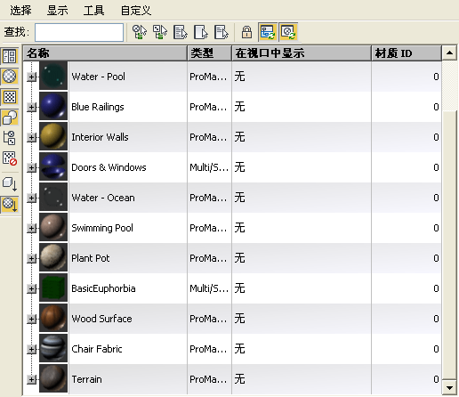

使用“材质资源管理器”上部的“场景”面板,可以浏览和管理场景中的所有材质。
使用“材质资源管理器”的“场景”面板可以完成以下任务:
“材质资源管理器”的“场景”面板的主窗口显示了若干列,这些列中包含有关场景中材质的信息。此窗口的左侧显示了一个由贴图和对象构成的层次;默认情况下,该层次显示了各种材质的缩略图。其他控件包括:菜单栏、工具栏,以及主窗口左侧的各个显示按钮。
在主窗口中,可以编辑某些单元,更改材质、贴图或对象的名称,或更改材质或贴图的某些属性。

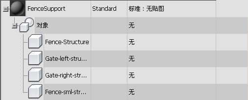

若要查看指定给材质的对象,请单击加号 (+) 图标以展开该材质的层次。
应用于四个对象的材质的层次

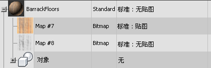

“显示子材质/贴图”,则材质的层次还会显示该材质所使用的贴图。贴图显示在使用该材质的对象之上。
贴图显示为材质层次的一部分

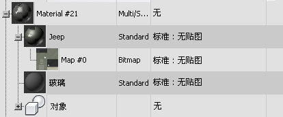

如果材质是“多维/子对象”材质(其子材质可以使用贴图等),则层次可能变得更加复杂。
“多维/子对象”材质,它的其中一个子材质使用贴图
