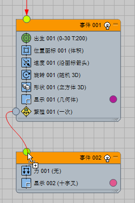

关联事件
如果连线已经准备好连接到输入或输出套管,光标会显示一个小加号。

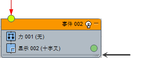

调整节点大小。
