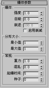

界面
“爆炸”组
强度
设置爆炸力。较大的数值能使粒子飞得更远。对象离爆炸点越近,爆炸的效果越强烈。
自旋
碎片旋转的速率,以每秒转数表示。这也会受“混乱度”参数(使不同的碎片以不同的速度旋转)和“衰减”参数(使碎片离爆炸点越远时爆炸力越弱)的影响。
衰减
爆炸效果距爆炸点的距离,以世界单位数表示。超过该距离的碎片不受“强度”和“自旋”设置影响,但会受“重力”设置影响。
例如,在使建筑物底部爆炸并使建筑物顶部倒塌时,该设置非常有用。若想看这种效果,可以把爆炸物放在一个有很多高度分段的高大圆柱体底部,然后把“衰减”调整为小于圆柱体高度的值。
启用衰减打开该选项即可使用“衰减”设置。衰减范围显示为一个黄色的、带有 3 个环箍的球体。
“分形大小”组
这两个参数决定每个碎片的面数。任何给定碎片的面数都是在“最小”和“最大”值之间随机确定。
最小值
指定由“爆炸”随机生成的每个碎片的最小面数。
最大值
指定由“爆炸”随机生成的每个碎片的最大面数。
“通用”组
重力
指定由重力产生的加速度。注意重力的方向总是世界坐标系 Z 轴方向。重力可以为负。
混乱
增加爆炸的随机变化,使其不太均匀。设置 0.0 为完全均匀;1.0 的设置具有真实感。大于 1.0 的数值会使爆炸效果特别混乱。范围为 0.0 至 10.0。
起爆时间
指定爆炸开始的帧。在该时间之前绑定对象不受影响。
种子
更改该设置可以改变爆炸中随机生成的数目。在保持其他设置的同时更改“种子”可以实现不同的爆炸效果。
虽然您可以设置强度和重力的动画,但用于抛射运动的方程式假定它们是常量。因此,该运动不会进行物理校正,但看起来可能很有趣。同样,如果爆炸对象在爆炸期间处于运动状态,其结果也不会进行物理校正。
